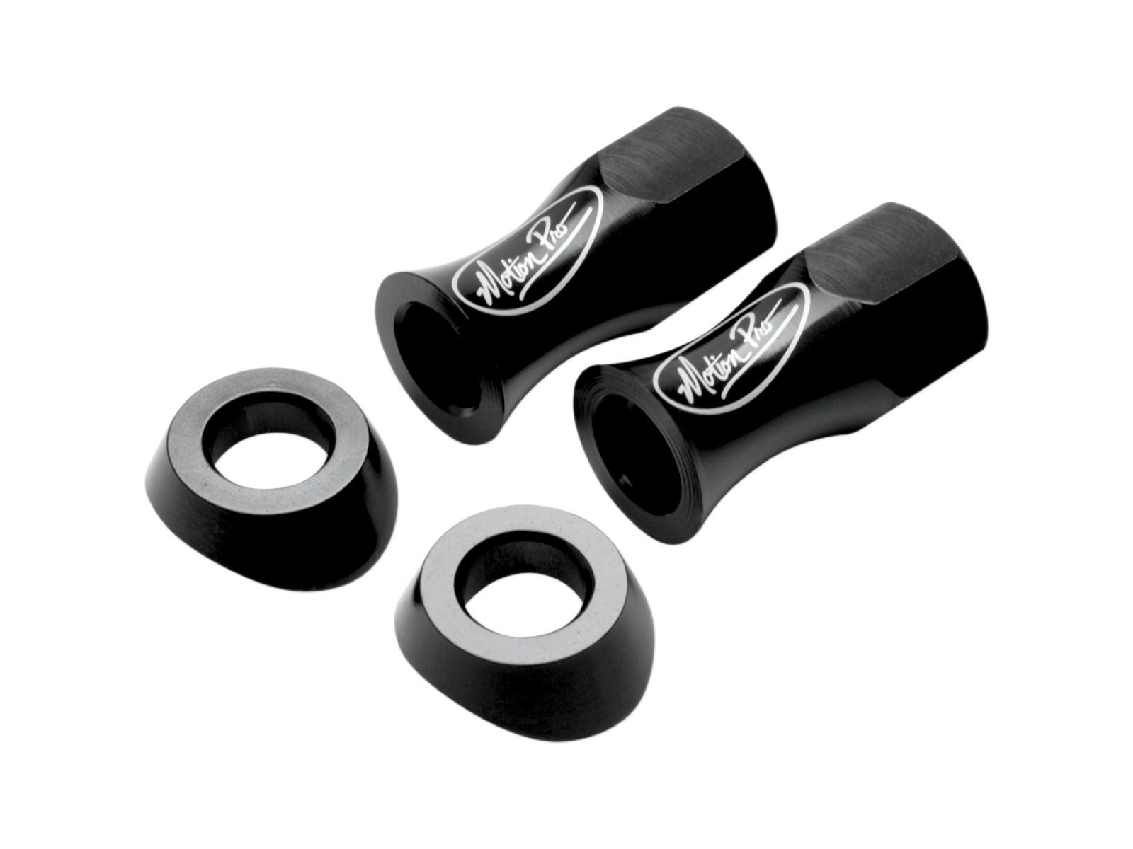

  • https://d2akct5dekqm4p.cloudfront.net/68/media/1600x1200/13lu7c9c-27703.jpg
    Meinst du sowas hier?
    Also bei mir sitzen die auch mit normaler Scheibe fest.

  • https://d2akct5dekqm4p.cloudfr…0x1200/13lu7c9c-27703.jpg
    Mit normaler Scheibe gibt es das beschriebene Problem nicht. Dafür ist es aber auch leicht undicht. Das kann schon stören, wenn der eingedrungene Dreck im Felgenbett modert und Korrosion entsteht. Ich dichte es durch ein Stückchen Schlauch oder stabilem Schaumgummi (Badelatschensohle) auf dem Gewinde des Reifenhalters. Dichtet dann von der Innenseite her.
    Ja genau...
    Ich hab den hier.
    An und für sich richtig richtig gut das ding. Bis halt darauf das sich die Dichtscheibe beim anziehen mit dreht und sich somit auch verdreht.
    Die reibung zwischen den Alu Flächen ist halt hoch beim fest schrauben. Screenshot_2023-09-17-21-39-02.png
  • 🤔zeigt mal wieder das manchmal das banale ( einfache verzinkte Scheibe) besser funktioniert als die aufwendig gefertigte Lösung mit dem Radius .
