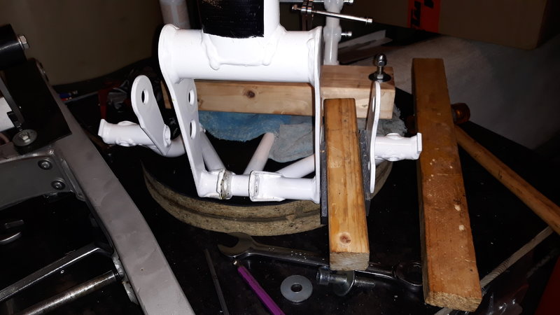

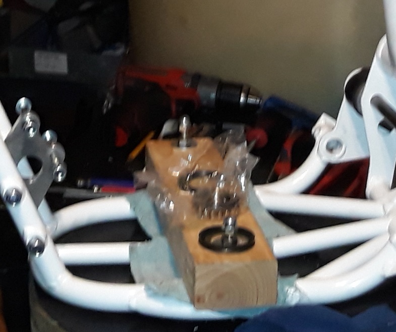

  • Umlenkung geputzt, neu gelagert incl. neuer Dichtungen mit Monoshockdämpfer montiert.
    Anschliessend wurde noch Heckrahmen angeschraubt, um die Kleideranprobe zu machen.
