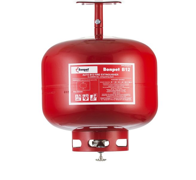

    oder gleich eine automatischer und steuerungslose feuerlöscheinrichtung. sowas zum beispiel:
    Bonpet Automatischer Feuerlöscher B12 12 l 141°C BO-1212 günstig versandkostenfrei online kaufen: große Auswahl günstige Preise | PROFISHOP.de
    ⭐⭐⭐⭐⭐ Bonpet Automatischer Feuerlöscher B12 12 l 141°C BO-1212 ✔ versandkostenfrei und bequem bei PROFISHOP.de kaufen ✅ Top Marken ✔...
    www.profishop.de
