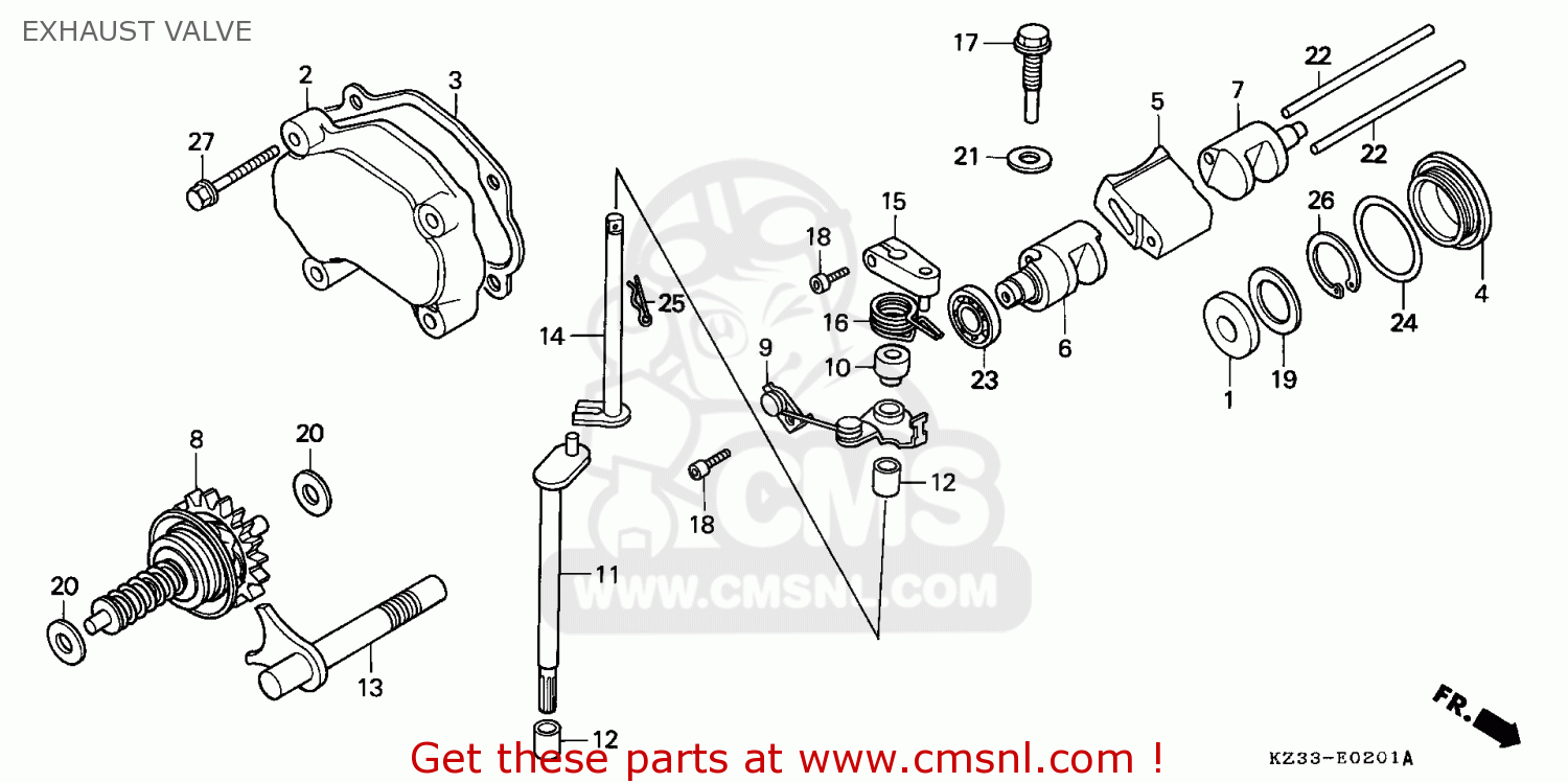

  • stimmt alles, aber das ist nicht das wesentliche, der Fliehkraftregler ist unten im KurbelgehĂ€use, im Zylinder ist nur der Verstellmechanismus fĂŒr die beiden Auslasskammern - wie gesagt, die Übergabestelle ist genau im Zylinderfuss, der Pin am Teil 11 wird bei falscher Montage runtergedĂŒckt
    honda-cr250r-elsinore-1995-s-european-direct-sales-exhaust-valve_bigecz3l41e__0201_674c.gif
  • Das habe ich schon als PDF, persönliche Erfahrungen finde ich aber trotzdem wichtig.
    Dann sollte ja eigentlich alles klar sein....
    Mechanik verÀndert sich nicht durch persönliche Erfahrung. :p
    Kannst auch einfach mal den KrĂŒmmer abnehmen und gucken, ob die Auslasssteuerung bei stehendem Motor auch zu ist.
