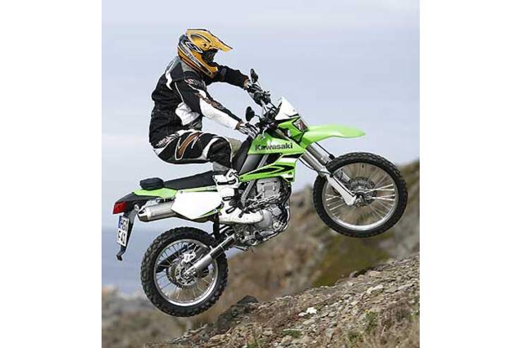

    Und es gibt da jemand in der Nachbarschaft mit ner KLX 250. Und ist beim Enduro richtig schnell damit. Warscheinlich überlegen die Sporfahrer vor jedem Berg ob das wirklich passt
    Test Kawasaki KLX 250: 250er-Einstiegs-Enduro
    Es geht auch günstig. Nach dem Erfolg der sportlichen Ninja 250 R bietet Kawasaki mit der Revival der KLX 250 eine zweite Alternative in der lange…
    www.motorradonline.de
