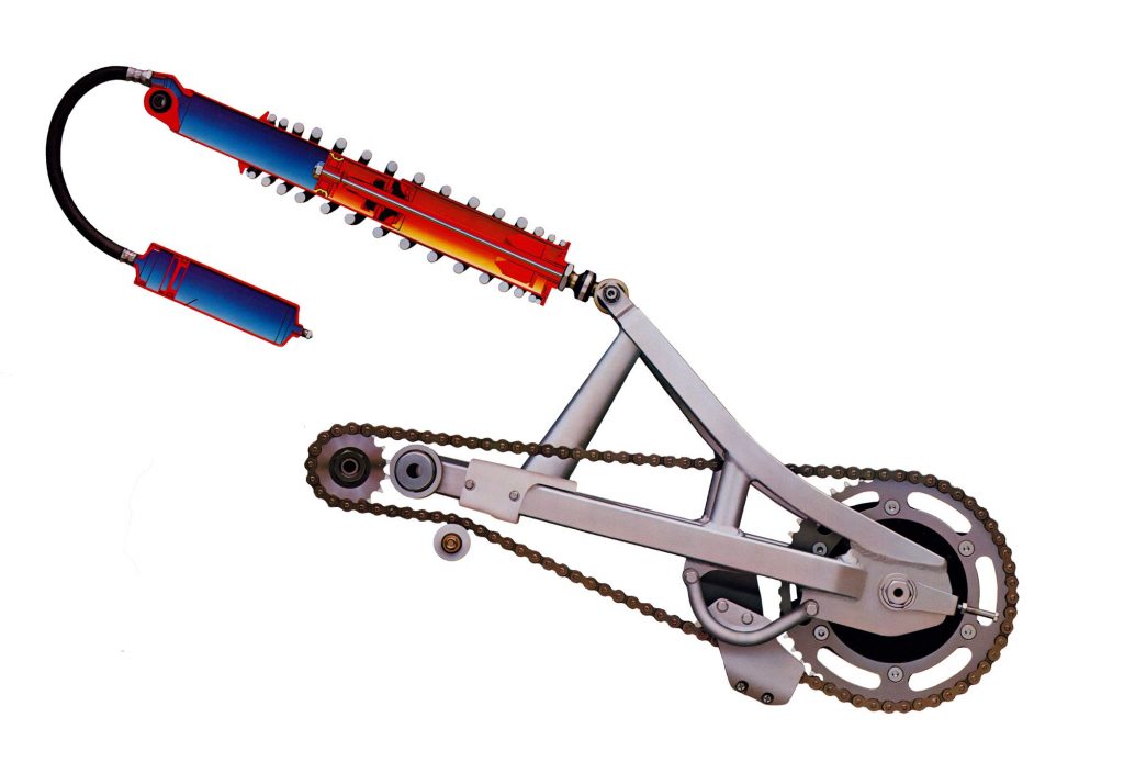

    So ein Kayaba Trennkolben könnte interessant sein wie die das gemacht haben, wäre dann der Trennkolben aus dem Ausgleichsbehälter am Schlauch ? Habe ne YZ 250 von 1984, aber die wollte ich nicht unbedingt ausschlachten... das Federbein ist frisch gemacht, aber den Trennkolben hatte ich nicht vermessen :(
