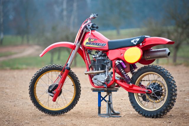

  • Diese Viertakt Maico ist das Masterprojekt zweier Maschinenbaustudenten (im 10.Semester) an der Hochschule Trier.
    Über 1000 Arbeitsstunden investierten Alex Fritzen und Dominique Michels bis final der Motor bei der Abschlußpräsentation
    lief – die Arbeit wurde mit 1,0 bewertet.
    Beide sind motorradbegeistert, Motocrossfahrer mit Twinshock Erfahrung, die nun als letzte studentische Arbeit einen Bezug zu ihrem
    Hobby herstellen wollten. Gefordert war ein konstruktiver und fertigungstechnischer Part - schnell war der Jugendtraum vieler Maicofahrer im Gespräch – ein Viertakter.
    Recherchen brachten einige Versuche ans Licht – es sollte ein historisch korrekter Motor entstehen. Alle Maico-, wie auch die Yamaha Komponenten
    stammen aus dem Jahr 1978; als Fahrwerk wurde eine 1981er Maico gewählt – man wollte später ja in der „Twinshock“- Klasse konkurrenzfähig sein.

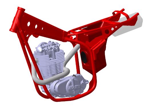

    Der entstandene Motor passt ohne Modifikationen in alle Maico Fahrwerke der Baujahre 1978-81; einige konstruktive Highlights:
    -Das Motorgewicht ist nur 900gr. höher als beim 387cc Maico
    Orginalmotor
    -Gemischgeschmierter Viertaktmotor; d.h. kein Öltank, nur
    Getriebeöl – wie org. Maico
    -überwiegend Standardbauteile die durch geschickte Spezialteile
    kombiniert wurden
    -dosierte, gesteuerte Gemischverteilung zu allen bewegten Teilen
    -Gesamtfahrzeug wiegt 101kg
    -der Motor hat 416cc, max. Drehzahl (z.Zt.) 9000U/min, Leistung
    wird demnächst gemessen….reicht aber !
    Die ersten Betriebsstunden hat das Motorrad problemlos hinter sich; ab August soll der Renneinsatz folgen…. beide sollten dann
    ihr Ingenieurstudium erfolgreich beendet haben.
    Alle Bauteile stammen aus der Werkstatt von „Team Pami“;
    hier haben die Beiden das Motorrad komplett gebaut.

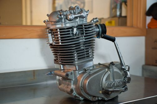

    Was speziell interessant ist ist die Getrenntschmierung von dem Motor, daß es ohne Ölpumpe geht weiss man ja.
    Allerdings passt da die doppelte Direktschmierung der Kipphebelachsen nicht dazu, woher kommt da der Öldruck ?
  • Klasse Projekt - Wow!
    Was mich ein wenig irritiert "Gemsichschmierung" - der Einlass geht ja offenbar in den Zylinderkopf, da kommt am Pleuellager nicht viel Gemisch an. ?(
  • Wolfgang Thomas hatte damals die Maico-Vertretung hier in meiner Gegend. Vor zwei Jahren haben ein Freund und ich eine 79er GS 440/T aus Erstbesitz erworben, die auf dem Tank einen "WOTO-MAICO" Schriftzug hat. Ansonsten konnten wir an dem Motorrad aber nichts Außergewöhnliches feststellen. Gab es da eine Besonderheit oder hat er da nur seine Aufkleber drauf gemacht?
    Hallo,
    Wolfgang Thomas (WOTO) versorgte eine zeitlang als Händler die Crossgemeinde im Mainzer-/Binger Raum mit Maicos. Ein paar Jahre fuhr er auch selbst. Denke mal, die meisten Maicos aus der Zeit waren von ihm aus serienmäßig. Ich hatte in meiner besten Zeit 2 Maicos von ihm gesponsert zur Verfügung (allerdings alle MC), die ich Ende der Saison zurück gab und die in den Verkauf gingen. Die hatten alle, auf meine Initiative hin, geänderte Gabeln, WP-Dämpfer, optimierte Zylinder und andere Auspuffbirnen. Zu meiner Schande muss ich sagen, dass ich schon mal das ein oder andere Teil von der Konkurrenz bezog. Damals kam man eben nicht an Hermann Walgenbach (HEWA) vorbei. War eine schöne Zeit.
    Gruss Thomas
  • Sehr geiles Projekt!!
    Wegen der Schmierung der kW, wirf mal einen genauen Blick auf das Bild vom Motor,der Stutzen am Ansaugstutzen und hinten am Kurbelgehäuse! Und jetzt Google mal stihl 4Mix
    Da hast du die Lösung. Einfach, aber geht super und simpel.

  • Pami konnte ich noch folgende Informationen entlocken:
    "Beim genauen Hinsehen sieht man eine Verbindung des Ansaugstutzens (zwischen Vergaser und Zylinderkopf),
    mit dem Kurbelgehäuse - dazwischen sitzt ein Steuerblock und von da geht eine Leitung in den Ventildeckel
    mit Abzweig an die Kipphebellagerung.
    All diese Leitungen und Schläuche dienen der gesteuerten Verteilung des Gemischs......folglich:
    Gemischgeschmierter Viertaktmotor - deutlich anders als der von Peres.
    Zur Zeit läuft das Ganze/auch der Motor, noch mit 1:40; wir trauen uns noch nicht.
    Es gibt etliche (verrückte) Details....folglich hat der Motor auch keinen Ölabstreifring ????
    Qualmt aber nicht, auch kalt.
    Ich glaube es muss noch Einiges erklärt werden; nochmals - Öl, Öltank, Ölpumpe u.s.w. hat er nicht aber
    Nikasillaufbahn, nadelgelagertes Pleuel u.s.w."
